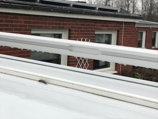

Jag har bytt husbil till en Knaus 650 Sun Ti.
Den har rails på taket, kraftiga sådana, med ett bultspår.
Har någon sett alubalkar som passar till dessa, för montering av solceller? Eller måste jag "tillverka" allt själv (med hjälp)?
Alternativet är ju böjliga paneler att limma på taket, men det finns inte så mycket plats mellan ventiler och luckor.

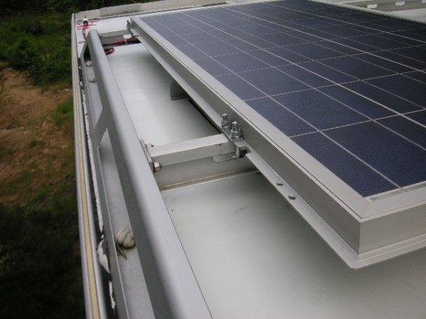

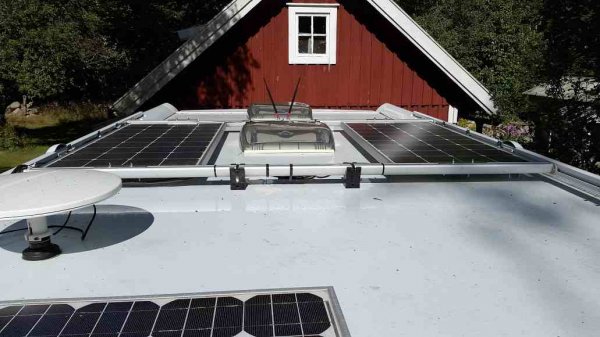

På en av mina tidigare husbilar kunde man ha tvärbalkar som skruvades fast i railsen.

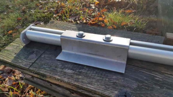

Reimo har en del..
https://www.reimo.com/de/D-camping_..._fuer_das_wohnmobil/DTM-dachreling_wohnmobil/
