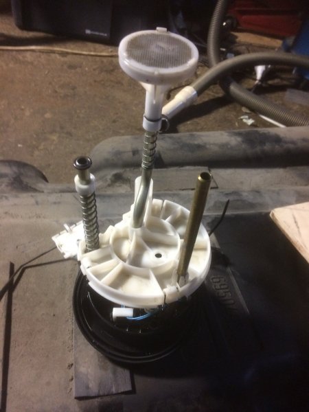

På Sprinter o WW så går returen också ner i tanken om pumpen inte sitter i armaturen. Tag aldrig bränsle om från matarledningen om du har pump i tanken om inte spelar ingen roll. skickar bild på armaturen till dessa bilar.
    862,1 KB · Visningar: 102
