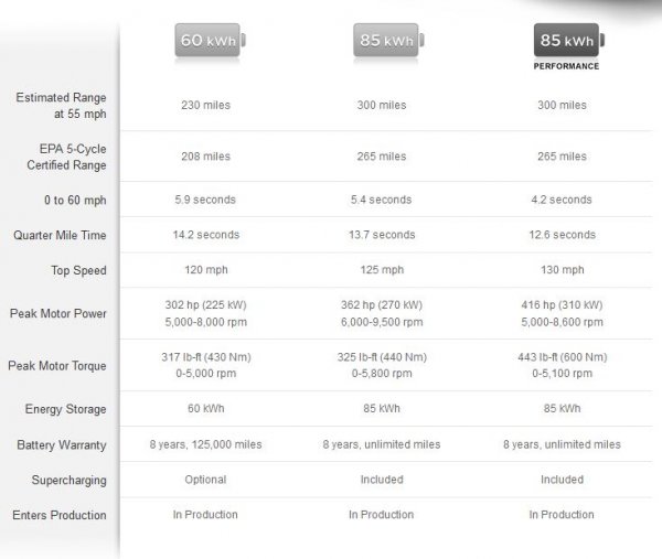

Det är intressant att jämföra vikten som krävs för att lagra energi mellan "el-bilar" och bilar med förbränningsmotorer.
Man ser i exempelet här 85kWh lagrad energi i ett batteri som väger ca 200kg, alltså kan den leverera 85kW i en timme med sitt utramoderna batteri.
En dieselmotor kan producera en kWh på så lite som 200g diesel, den behöver alltså 85 x 200g= 17 kg diesel för att utföra samma arbete på 85kWh.
Viktskillnaden är stor för att inte säga enorm.
Frågan är sedan vad vinsten med elbilar är?, 85% av all elenergi i världen kommer från kraftverk som drivs av fossila bränslen.
Glöm inte heller bort att produktionen av en vanlig bil tar lika mycket energi som den sedan förbrukar under sin livslängd, en elbil kommer alltid att ta mer energi att producera än vad den sedan behöver för framdrivning under sin livstid

Jappe - de to norske fabrikantene av el-biler har stengt, Tesla er en amerikansk konstruksjon. Men det selges flere Tesla i Norge enn i USA og fabrikkens første ladestasjoner blir innstallert i Norge i år - før de begynner oppbyggingen av nettet i California. Tesla kan lade solkraft gratis på disse stasjonene! Når en da og vet at el-biler er helt uten avgifter ved anskaffelse og med en årsavgift (fordons skatt) på 300 kr så har en forklaringen på populariteten. Halve første års produksjon av Tesla sedan ble forhåndssolgt i Norge!

... och ca 350 000:- SEK fabrikspris i USA! Att ta hem den + allt annat som tillkommer kan hamna på över 600 000:- SEK. Sen kommer underhållskostnader och batteribyten, men, men, tanken är god och våra barn kommer säkerligen att tacka oss en dag : )

Jag kollade instruktionsfilmen och den handlade bara om en massa tämligen fåniga och onödiga elektroniska finesser. Jag vill veta lite om batterierna, deras placering o.s.v. men hittade inget av detta. Ett riktigt praktexempel på vilseledande och långtråkig reklam i stället för konsumentupplysning!
Undrar vad bilen hade kostat utan all denna löjliga datorisering! Krångelfaktorn efter några år blir ju onödigt hög på grund av all onödig "shit"!
