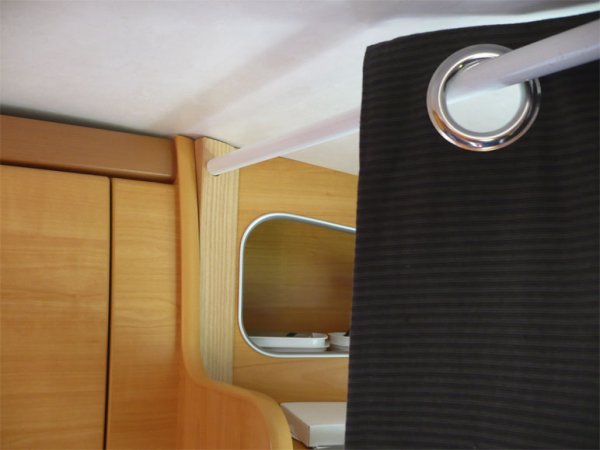

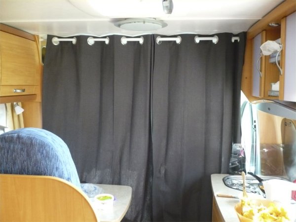

Nu har vi fixat till ett drapperi mellan bodelen o hytt, köpt en duchstång a 40kr o ett drapperi för 200 kr, som kortats av så att längden passade.
tillverkade ett trästycke som stångändan passade i
provade nu i helgen, det var 5 grader skillnad när drapperiet var fördraget, kändes riktigt behagligt

Vi har kört med samma koncept i Maja och uppmätt 10 graders temperaturskillnad mitt i vintern. Sparar fort in slantarna som det kostar. Vår stång sitter dessutom med enbart "spänn" mellan väggarna så det är snart gjort att plocka bort resp upp den.

roligt att höra att det funkar, våran stång sitter också med spänn, det var därför jag satte dit träbitarna i båda ändarna för att minska punktbelastningen på hyllan
Jag tog bort dom befintliga plaständarna och borrade ca 5 mm djupt i träbiten så att jag inte behövde ha så mycket spänn på stången och att stången vilar i dessa hål
