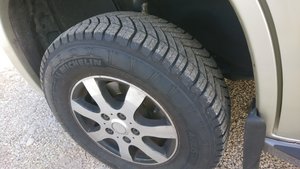

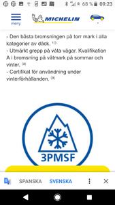

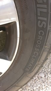

Vi monterade nya Michelin CP däck idag på vår bil efter att de gamla blev för gamla, dyrt jaa men det dröjer nog ett tag till nästa byte
