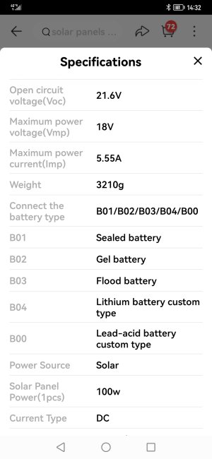

En undran kan en solpanel ge mer än vad mäkeseffeten är för solpanelen..?
Typ 100w har max Imp 5.55A... Är detta då max..?

Är inte Imp strömmen vid max effekt, dvs bästa driftpunkten på ström vs spänningkurvan? Som MPPT letar reda på. Isåfall finns det andra möjliga driftpunkter med högre ström men lägre effekt. Upp till kortslutningsströmmen Isc.
