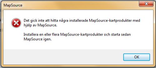

Sv: Mapsource
Har börjat bekanta mig med min nya Garmin 1490T och MapSource på datorn.
Försöker hitta nåt sätt att lägga upp en rutt i MapSource för att lägga över i GPSn. Kan inte se var man lägger in sina egna Poi (i detta fall Carnivals fil) i Mapsource. Har packat upp filen i Garminmappen där MapSourcefilerna ligger – men verkar inte kunna hitta nåt sånt.
Hur gör man?? – eller går det inte?
Hur får du in MapSource på datorn?
Jag har loggat in med ansluten enhet (Garmin).
Laddat ner programmet från Garmin.com.
Men möts av denna "Blaffa" ?
Vad gör jag för fel?
Är det en "Köpevara"?
Kåre

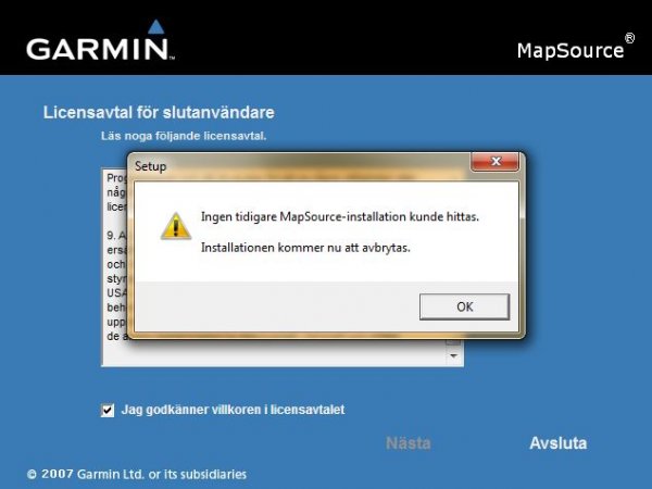

Sv: Mapsource
Å då gick det såhär.
Jag har alltså ingen version på datorn, men hur i h-e får jag dit den?:confused:

Sv: Mapsource
Envise smeden
Skapa en mapp under C: som heter Garmin och lägga denne (MapSource.zip) filen där.
Döp om den till MapSource.exe
Gör om installationen.
Nu ska det funka.:)
EDIT: Det verkar vara problem att bifoga giltiga zip-filer. :confused:
  • MapSource.zip
    9,8 MB · Visningar: 49

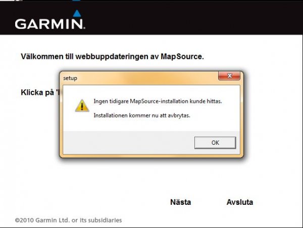

Sv: Mapsource
Ja nu kom jag lite längre, men givetvis kom denna "Blaffa" upp.
Ska jag verkligen lägga din .zip-fil oextraherad och döpa om den till ,exe?

Sv: Mapsource
Hmm, så har jag "alltid" gjort...
Update letar alltid efter en Mapsource.exe och när den hittar det tycker den att det finns något att uppdatera.
(Jag döpte om den till zip för exe filer går inte att ladda upp här...)
Jag har nu testat igen, det verkar som att problemet är med omdöpningen av filen.
Jag kollar strax hur man kan komma förbi det!

Sv: Mapsource
Nytt försök! :yes:
Visa bilaga MapSource.zip
Skapa en mapp under C: som heter Garmin och packa upp MapSource.zip (innehålande Mapsource.exe)dit.
Håll tummarna!!!:)
EDIT: Det verka vara problem att bifoga giltiga zip-filer :confused:

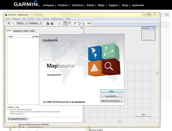

geva
Under tiden jag väntade laddade jag in MapSource 6163, och vips!
Men var är nu kartan?
Bara rutat papper!
Kåre

Sv: Mapsource
Hasse, har du provat med 6163?
Det fungerade för mej, men med 6134 gick det inte, trots ny filen från geva.
Ska läsa svenska manualen, men MapSource hittar tydligen inga kartor på datorn!?
Lycka till

geva
Bara rutat papper!
Kåre
Kartan är på dryggt 2 GB, inte läge att ladda upp här... :wink:
Den får man "på köpet" när man uppdaterar kartan i GPS'n då den mellanlagras i datorn.
Trodde att ni redan hade karta och att ni bara saknade Mapsource för pc'n.
