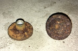

Var kan man köpa M8 mutter enl. bilden.
Ett tiotal muttrar håller upp en stor frigolitkåpa under husbilen.
Muttern spänns upp i en galvad gängstång tills den bottnar.
Vilka material kan man ha på muttern utan att den galvade stången tar stryk?
Jag tror nog att det skulle funka med någon form av plastmutter.

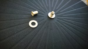

Det hade kanske också fungerat med en blindnitsmutter och en bricka.
Finns på till exempel swedol.
Dessa i aluminium, men finns säkert i rostfritt.
Krister.

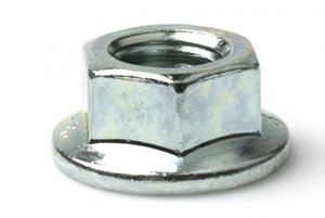

Den gängade stången sticker inte ut från frigolitbaljan så det måste vara en mutter med fläns och som är blindad så man spänner mot blinddelen på muttern.
Frigolitbaljan tar inte upp kraften från muttern.

Om jag inte missminner mig så är Mässing en legering mellan Koppar och Zink
Zink är det rostskyddande yt-lager som brukar kallas Galvanisering.
Jag tror att Toppmuttern med bricka är en bra lösning.
Lite tjock tectyl eller annat rost-skydd på gängorna
innan du drar ihop delarna brukar vara särskilt uppskattat
vid en kommande demontering :)

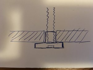

Tidigare inlägg där jag beskrev hur det ser ut har nog inte gått fram med tydlighet.
Här kommer en skiss på konstruktionen

Tveksam till mässing mot galvat. En ädlare metall brukar äta upp en "sämre".
