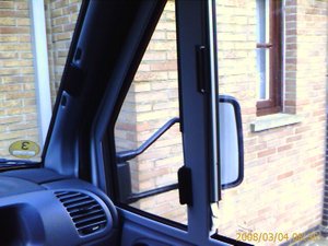

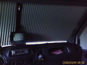

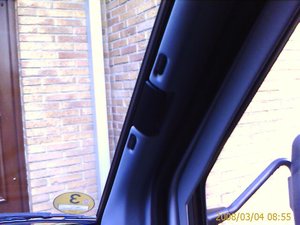

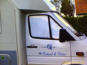

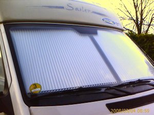

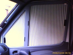

Dom är redan monterade, här är dom begärda bilder. Som du ser sitter själva karmen (låsning är dom två knappar som syns) snyggt inbyggd.

Gert M,
Vad det gäller framrutan. Efter att ha tagit bort dom 3 st skruvar tog installatören en skruvmejsel mellen sidostolpen 5cm från övre delen av dom gamla stolpar och en ca 5cm från slutändan längs nere, tydligen så är det bara ett klipp man ska trycka in. Sedan var det bara att trycka in dom nya som medföljer tog bara 10 minuter per sida. Det värsta vad jag kunde se att få på plats var den svarta plast rören som sättes emellen den vänstra och den högra stolpen (rören den är i två delar), alltså längs ner och ligger ca ett par cm ovanpå instrumentbrädan.
