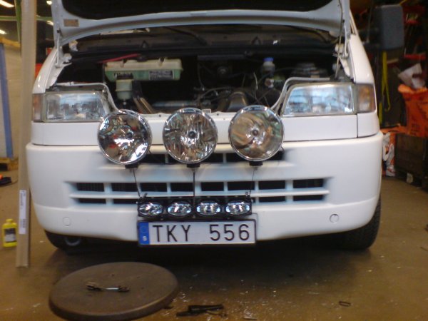

Vår,höst,vinter kör vi ofta i mörker, jag har monterat fyra små extra ljus på bilen tycker det har blivit bättre.
Fast Renault har rätt bra ljus ändå.

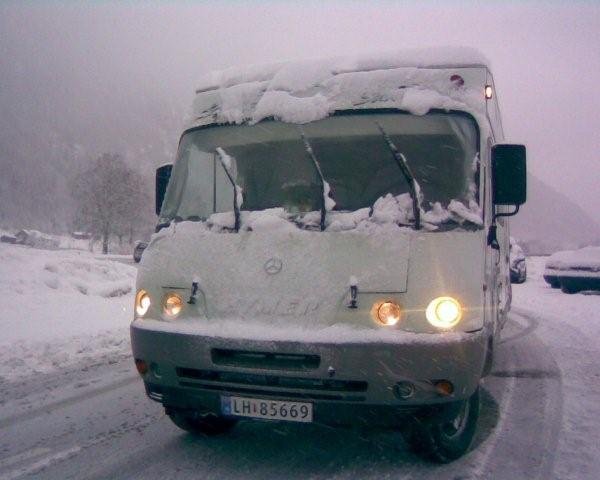

Undrar om sådana Xenon lampor passar till min Mercedes husbil från -98?
    33,2 KB · Visningar: 0
Javisst gör dom det , kolla bara vad du har för lampor för det finns ju H1 ,H3 ,H7 och H11 som 1-polslampor och H4 som 2-polslampa .
