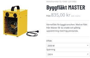

Under år jag haft husbil har denna stått ute med ventilerande täckning. Inne i bilen har jag haft en fläkt för att, dels ha plusgrader (vill inte att slangar och kranar fryser, trors att jag noga tömt dem), dels få luftcirkulation. Har aldrig haft spår av mögel.
Har köpt en så’n här byggfläkt av god kvalité.
