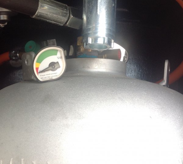

En sån här har vi ( tog dän det för att kunna tar bild )

F.d. 55488
Sv: Mätning av gasolnivå
Inte riktigt likadan som vår. Men vet du hur den funkar?
Vår sitter ju som jag tidigare nämnt, klämd på mässingen på flaskhalsen. Mätaren verkar vara av plast, i alla fall utanpå. Inga trådar eller kopplingar. Men jag tror att den får sin signal, på något sätt från flottören som sitter i nedre delen av flaskan. Flottören i sin tur, sitter på en stång som går upp till flaskans hals. Det är väl denna väg signalen till mätaren går, eller ??? Någon som vet?
Hälsningar: Fy & Bi :):)
