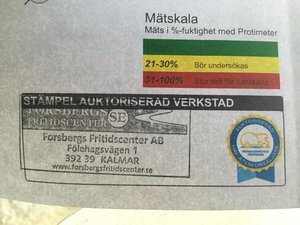

Man kan inte mäta mängden fukt med radiovågor skriver och säger den person i telefon som flera inklusive forskare på RISE (Research Institutes of Sweden) pekar ut som den mest kunniga på fuktmätning i norra Europa. När jag påpekade att det ändå ryktats, så berättade han att det finns en utrustning som används för att grovsortera träflis på ett transportband. Men inte att mäta fukthalt som man anger för brännved.
Då jag kontaktade den tyska tillverkaren av GMK 210 (som flera på HBK har) som använder samma teknik med frågor om motsägelsefulla uppgifter på den svenska hemsidan, så berättade han i svaret om en annan sak på engelska. Och när jag upprepade frågan på engelska så gick han över till tyska. Men skam den som ger sig. Så dialogen forstsatta på tyska med hjälp av en fd. kollega (civ.ing + master) i Duisburg. Men ju mer vi pressade honom på konkreta svar, så var de lika greppbara som en våt tvål. Så vi gav upp.
Tekniken används även i den mest använda instrumentfamiljen ”Protimeter”, med en relativ skala mellan ca 70 och 999, (andra instruments relativ skala är 0-100) utan att man vare sig vet om det är fukt eller något annat det ger utslag för. Det intressanta är att inte ens Protimeterns andra funktion med mätning av elektriskt motstånd mellan två stift för att fastställa fuktkvot (inte fukthalt) i rent trä, kan detektera fukt ens i trä. Men man utgår från att allt trä under normala förhållanden innehåller fukt som ger utslag.
Och det här skall ni läsa.
Eftersom man inte vill sticka hål i väggarna på era husbilar så används Protimeterns oförstörande funktion som visar ett relativt värde mellan 70 och 999 utan sort. Medan rekommendationen på protokollen i bästa fall anger gränsvärde för åtgärd är mellan 7 och max ca 30 % trots att det gäller trä från Douglasgran och inte har med skalat till husbilar att göra. Därför reducerar man helt enkelt de orimligt höga värdena och skriver in resultatet i protokollen som fuktkvot trots att det är rena nonsens. Och det företag som blir påkomna med förfalskningen erkänner, men fortsätter för så göra alla andra. Icke att förglömma ett av de företag som fullständig tappat konceptet (se bilden).
