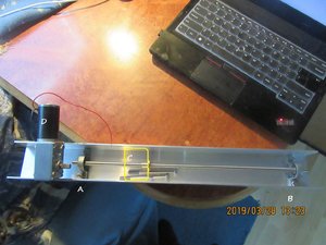

Nu är det mina gamla elektroniska panel vinklare som jag vill byta ut, de gamla tillverkade jag för ca 7 år sedan på stranden i Arianne... de har fungerat mycket bra men har blivit slitna med åren... så jag började fundera på att göra dem mer robusta och smidigare... en dag fick jag en u-profil.... och där föddes iden om hur de skulle vara... så jag beställde olika u-profiler i aluminium.... och tog sen fram dremlen och började kapa mm.... ganska snart insåg jag att det är omöjligt att få en slim konstruktion... typ 3x5cm och 500mm långa
Jag provade olika vinklar och motorer, antingen så var motorn för slö eller så slet den sönder kopplingen mellan motorn och den gängade axel eller där alu blocket sitter och tar upp en stor del av trycket...
efter att ha förbrukat 3 av 4 kopplingar så beslutade jag att sätta in ett tredje ben i konstruktionen... och till min och andras glädje så fungerade det fantastiskt bra... inte tungt för motorn och panelerna gick lätt upp i hela 90◦ vinkel.... jag behöll de "gamla" fjärrkontrollerna och tillhörande elektronik... de gamla lyftare stoppade när A ökade och då stannade motorn tack vare den intelligenta elektroniken... men i denna konstruktion så är motståndet bara en bråkdel av tidigare konstruktion... och redan vid första försök drogs ett fäste sönder...
Nu till problemet.... jag inser att vi måste koppla in två brytare som stoppar när armen har nått max och min. men tyvärr så är den elektronik överkurs för mig... så nu undrar jag om det finns någon vänlig person här på Hbk som kan informera mig hur jag skall kopplar mini & max strömbrytaren... elektroniken med fjärrkontrollen som jag använder växlar polariteten till motorn beroende om jag trycker pilen upp eller ner....
En brytare vid A & B... C är löparen (ej med på bild) och D är 12v motorn....
Jag kommer att lägga upp bilder när jobbet fortskrider, en lyftare är redan på plats, men jag måste vara himla försiktig att stoppa när panelen är i max eller mini, annars blir det bakläxa

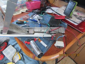

Jag fick ändbrytarna i veckan som gått.... men har inte haft tid att sätta dit de. Men i dag tänkte jag fixa detta, För risken att "köra" sönder något i lyften är stor utan automatiska stopp .
Jag började vid 11 tiden... men genast fick jag problem, att min 12V lödkolv blir inte varm nog.... så det blev den ene efter den andre kall lödning.... Till slut bestämde jag att löda med en liten gasbrännare... det funkar ok.... även om plasten började smälta på brytaren.... Men till slut så fick jag dit kablarna och en 10A diod på varje brytare .... Första brytaren klarade jag utan att titta på det fina kopplingsschema som Moby Dick gjorde tidigare i tråden.... men när det var dags för nästa brytare så stod det stilla i huvudet :confused: men sån tur är så finns kopplingsschemat kvar här på Hbk... så då kunde jag fixa sista brytaren...
När allt var klart och fastskruvad så var det bara att testa....
Hur det gick ser ni här i filmen....

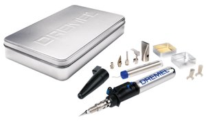

...Du behöver nog önska dej en sån här lödkolv...
Jag har den efter att ha tröttnat på den elektriska och det var den bästa investering jag någonsin gjort i lödkolvs historien! Liten, lätt, snabb, effektiv, ingen sladd, ingen tändare och alltid med på resan.
