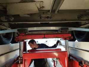

Bifogar en bild jag tog i samband med min ordinarie besiktning den 2 oktober i år hos YBB i Ystad. Jag fick ganska högljutt avbryta hans försök att lyfta bakdelen på husbilen i avsikt att kolla bakhjulslagren då deras aluminiumbalk bågnade oroväckande mycket. Jag framförde min oro över att balken mycket väl kunde gå av på mitten och därmed slå upp i husbilens golv!!! Varvid han skyndsamt släppte ner konstruktion...
Efter en del oro gick jag upp till besiktningsmannen där uppe och erbjöd att jag kunde aktivera mina bakre hydrauliska stödben så att de därmed skulle kunna spinna alla fyra bakhjulen. Jo, men det vore bra sa han för då kan du få klarhet i om dina bakre hjullager är bra.
Jodå, husbilen gick igenom utan någon som helst 20191002_130639.jpg anmärkning...

Man kan undra varför AL-KO inte bultar fast en förstärkt lyftplatta för verkstadsdomkrafter på lämplig plats i ramen, varken kostnad eller vikt borde vara ett problem, så vore alla problem lösta.
https://www.alko-tech.com/sites/def...-tiefrahmen-220mm-ohne-heckabsenkung-fiat.jpg
Om du tittar på bilden så ser du en svart platta (förstärkning) innanför höger bakhjul. Där den sitter är det tillåtet att lyfta.
På bilar med tandemhjul sträcker sig plattan till strax efter bakre hjulet. Likadant där, utmed plattans längd är det OK att lyfta.
Jodå, husbilen gick igenom utan någon som helst Visa bilaga 181055 anmärkning...
Undrar varför han inte använde dom utskjutande armarna.
Troligen så orkade väl inte den där gamla domkraften lyfta märkvikten ens. :)
