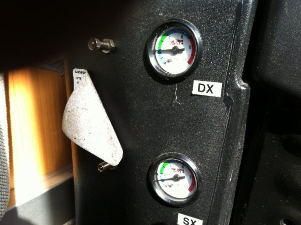

Är det någon av er där ute, som kan hjälpa
mig med detta:
Enligt bilden nedan, så är det, vad jag kan
förstå, nipplar för att blåsa upp tryck i luftfjädrar.
Innanför plastkåpan sitter två röda rattar (en
per nippel), som man tydligen ska öppna/stänga
vid inpumpning.
Och vad betyder DX och SX (se bild)?
Nu är det så, att det är lögn i h-e att få in luft
i dessa fjädrar! Med en vanlig däckpump på en
mack går det bara inte!
Är det någon av er som råkat ut för detta? Vad
gjordes i så fall?
/Mariarne

Sv: Luftfjädring
Ut i fra målerne så er det moderat trykk i disse belgene, så en skulle ikke ha problemer med å trykke inn luft, skulle tro at rattene enten er der som en sikring eller for å kunne redusere trykket. Men om ventilene ikke er benyttet på noen år så kan det være nødvendig å trykke inn tappen i midten - den skal kunne bevege seg 2 til 3 mm, er dette ikke mulig så bytt til nye - det er standard vare hos dekkfirma.

Sv: Luftfjädring
Läste i någon annan tråd, att det inte får bli tomt
i luftfjädrarna. Det kan jag förstå.
Ser man på mätarna, så är den ena bälgen (SX)
ganska låg, så det börjar bli lite ängsligt.
Har tryckt på ventilen i nippeln och då töms det ut
luft (precis som på ett vanligt bildäck). Men varför
är det så svårt att få in luft?
Ska lämna in bilen för undersökning. Det kan ju vara
någon defekt (veck) på slangen/arna någonstans?
/Mariarne

4542
Sv: Luftfjädring
Om det går att få ut luft då borde väl det också gå att få in luft.
Kolla på din luftpåfyllare att det sitter ett litet stift mitt i nippeln som skall
trycka in ventilen som sitter på konsolen när den kopplas på.
Annars går det aldrig att få in luft.

F.d. 53149
Sv: Luftfjädring
Har aldrig tänkt på att kolla luftpåfyllaren på mackarna
om det finns ett stift som trycker in stiftet i nippeln.
Å andra sidan har jag varit på flera mackar och försökt,
men inte lyckats.
Ska kolla nästa gång. Tack för du bryr dig.
/Mariarne

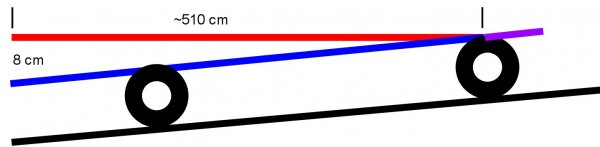

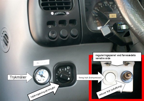

F.d. 55451
Sv: Luftfjädring
Användar på den 13. år Kuhn Technic 0 till 5,5 (max 7) bar.
Beroende på vägen (kurvor, landsväg, etc.), sidvind, etc.
Regleras under färd 0,5 till 4 bar.
Parkering på ojämn terräng 0 till 5,5 bar eller 0 till 8 cm i det bakre.
