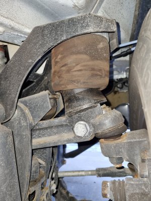

Hej,
Då har vi gjort premiär turen i vår bil.
En carthago s-plus med luftfjädring fram
Vi provade allt från 0,5 till 3 bar under körning men vid ojämnheter så slår den i botten.
Samt båda sidor fram är tomma på luft efter natten.
Så idag kröp jag under bilen och tänkte läcksöka.
Körde i 4 bar båda sidor fram.
Då ser det ut som på kortet.
Det är väldigt nära det övre gummi stoppet.
Med 4 bar borde det inte vara närmare det undre gummit för att ha någon chans till fjädringsväg ?

Här kommer några antaganden, baserade på att jag haft en Iveco med luftfjädring.
Detta är ett hjälpluftfjädersystem, menat att arbeta tillsammans med stålfjädrarna.
Någon har slackat torsionsstavarna till den grad att fjädringen inte fungerar. Detta med den orealistiska förhoppningen att luftbälgarna skall ensama stå för att bära axelvikten.
Lösning.
Spänn upp torsionsstavarna till fjädringen fungerar igen.

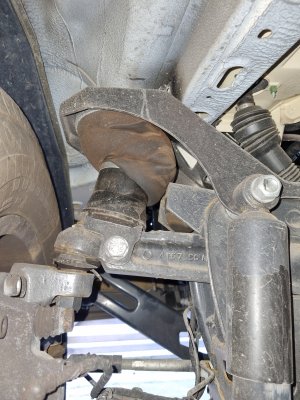

Jag är ingen specialist på luftfjädring men har en Ducato med helluftfjädring. Något som är viktigt är att stänga av luftfjädringen, om man har automatisk nivellering av systemet, vid lyft av kaross där hjulen hänger fritt exempelvis på Bilprovningen. Bälgarna måste vara trycksatta vid lyft. Risken är annars att de "knycklar" ihop sig som på bilden och blir då förstörda när karossen sänks.
Detta gäller kanske inte för Iveco med hjälpluftfjädring fram!
