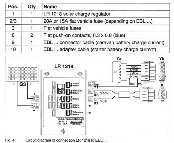

530
Jag har inköpt en LR1218 som jag tänkte koppla in på EBL99 föra även kunna ladda startbatteriet,men det var många sladdar i kartongen,och då undrar jag om någon vet vad som är lämpligt/rätt altenativ.

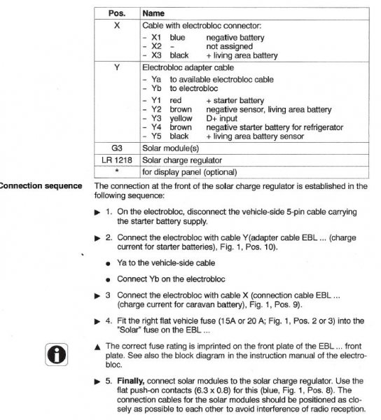

Sv: LR1218 till EBL99
Har nu limmat fast en 130 W solcell. Dragit kablarna och har kvar att koppla in på regulatorn och EBL 99 som jag har. Så som jag uppfattar kopplingschemat som fanns med ska kabel x in på den 3-poliga block 7. Ska den andra ( Kabel Y ) in på block 2: styrkablar, generator D+.
På den kabeln finns 2 olika kontakter. Ska den andra kontakten på den kabeln inte användas utan finns om det är en annan typ av kontakt i EBL?
Ta ur befintlig kontakt på block 2 och anslut den till ena ändan av Y-kabeln.
Den andra ändan ansluter du nu till EBL block 2. Den röda kabeln ansluter till regulatorn (starter batterie)
Resten av kablarna behöver du inte.
