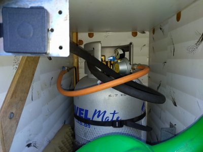

För ett och ett halvt år sedan lät jag installera två fasta AluGas-flaskor (vardera på 14 kg) i stället för de två lösa P11 vi hade tidigare. Kostnaden blev 15.949 kronor, vari ingick allt; flaskor, alla tillbehör, montering och gas.
Installationen gjordes av Bilservice i Kyllinge och har fungerat helt klanderfritt och till stor bekvämlighet under den tid vi haft den. Kyllinge ligger förvisso inte i nordvästra Skåne, men jag kan rekommendera dem.

Hej ser fint ut men om det är regulatorn som skymtar längst in med eventuella filter och crash sensor är jag inte nöjd.

Då får du nog förklara, jag ser inget fel med installationen, förutsätter att regulator och filter är rätt monterat,möjligen svårt att byta filter längst in.
Eftersom jag dessvärre inte begriper mig på sådant här lät jag kolla direkt efter påpekandet, och det är rätt monterat. Ja, det är trångt, men det är delvis självförvållat eftersom jag ville ha så stora flaskor som möjligt. Allt servicearbete överlåter jag av lättförklarliga skäl till de som begriper bättre än jag.

Det ser bra ut, men filterbyte ska du inte behöva göra på verkstad,antar att det är små svarta filterhållare, dom bör man byta filter oftare tex. varje gång du fyller.

Hej Olof
Det jag inte är nöjd med är placering av regulator och ev filter,crashsensor (syns inte på bild) finns de är de minst sagt svåråtkomliga,antar att regulator och övrigt satt där det sitter från början själv hadde jag valt att placera detta på höger sida så långt ut mot öppning som möjligt.

Det kan jag hålla med dig om,men verkstäderna väljer snabbast/billigaste lösning om man inte själv pekar med hela handen,dessutom
förväntas man vara väl insatt i problematiken,vilket inte alla är.
