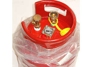

Hejsan,
Alla har vi val rakat ut for forljande. Pa resan kommer man pa att gas flaskan haller pa tag slut men det finns lite kvar. Vid bensinstationen byter det flesta av oss in de gamla mot en ny vilket medfor att varje gang man lamnar en skvatt gas kvar till bolaget.
Istallet for dom vanliga gas flaskar anvander jag mig utav en LPG (motorgas) tank pa 27 liters, flaskan har pa oversta sida en indikering av volymen, pa sidan koppla man pa slangen. Flaskan har matterna diameter 30cm - hog 57 cm och placeras vertikal i kompartimentet. I hela Europa finns det olika nipplar vilket man koper beroende pa vilka lander man tanker genomresa. Jag kopte ett sett pa 4st (Euro 30) som passar i vilket land som helst.
Fordelen : man behaller sin egen flaska och inte far som i andra fall en rostig burk tillbaks, andra fordelen att man betalar endast for vad man tankar forlusten ar alltsa lika med nol, tredje fordelen ar priset pa ater fyllningen, pa kontinenten ligger priset pa Euro 0,42ct / liter i jamnforelser med kop av den vanliga gasflaskan tror jag att man kanner igen inkops kostnaden ganska snabbt. Jag har tjanat in inkopet avflaskan redan efter 19 ganger. Det behovs inga ombyggning av det nuvarande systemet det enda kravet att tryck regulator ar pa 30bar.
Nackdelen : motorgas stationer ligger val utspridda i Sverige men enligt statistiken kommer det snart andring i det hela. Norge ar pa framsteg vad det galler LPG stationer vilket var en gladje att se vid mitt sista besok juli 2007 t.o.m i Hammarfest fanns det :).
Inkops priset pa LPG - Motorgas flaskan kostar pa kontinenten ca Euro 225

F.d. 839
Sv: LPG (Motorgas)
Anitha o Olov,
Jag har fylld många gången mina 2 LPG gas flaskor och en 60 liters LPG tank i Sverige, flskorna är byggda på så sätt att dom bara kan fyllas till 80% sedan slår pumpen ifrån. Hur mycket tryck det är under påfyllningen har jag ingen aning om men LPG flaskorna är testade på en viss tryck om fylliningen sker i Sverige, Tyskland, Danmark och Belgien eller vilket land som helst har ingen betydelse.
Hur pass många stationer det finns i Sverige vet jag inte, på mina Sveriges resor har jag liksom fasta ställe jag tankar på så har aldrig haft interesse i att forska hur många som finns.

Hej igen Anitha o Olov.
Nej, det är inte min gamla bil. När du skall fylla Motorgas så är det precis som Roland skriver att när tanken är fylld till 80% slår pumpen av automatiskt. Hoppas att det går bra med Er bil, och Lycka Till.
hls Kurt.
