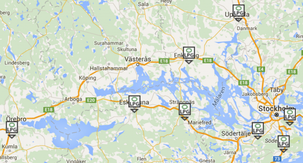

Vad har du för LPG stationer i närheten
Varsågod
Nyköping, Norrköping, Linköping, Karlstad, Motala, Skövde passerar man ofta också när man tutar runt.
