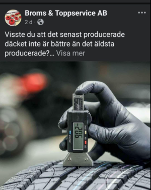

Generell fråga Livslängd på hjulen.
Sten Rowa
183
Hallstahammar
30766
Senast producerade däcket inte är bättre än det äldsta producerade?
Visste du att 60% av däcken som installerats under de första 3 månaderna av produktionen inte överstiger 35 tusen kilometer..
Visste du att 40% av däcken som installerats under de första 3-6 månaderna av tillverkning inte når 50 tusen kilometer..
Eftersom däcket består av mer än 102 kemiska föreningar.. och dessa material är parkerade vid temperaturer över 150 grader Celsius och under mycket, mycket högt atmosfärtryck..
De inre föreningarna av dessa kemikalier behöver en lång period för att lugna ner deras reaktion och stabilisera deras rörelser...
Därför rekommenderar vi att däcket installeras minst 6 månader efter produktionen för att säkerställa bästa motståndskraft mot korrosion och en längre livslängd
Att veta att däckens giltighet är 5 år från användningens början, eller 10 år från tillverkningsdatum som max.

Visa bilaga 237363
Källhänvisning, tack!
