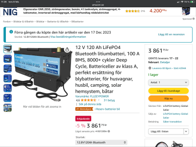

Tiderna förändras. Under åren har jag provat många batterikombinationer. Det mesta har funkat bra. Nöjdast var jag nog med mina fyra Biltemas AGM 95Ah. Men även de tog ju slut. Inför denna långresan började våra två Varta AGM slakna.
Nu var det dax att se på Litium alternativ. Det blev två st 120Ah. Halleluja, en sån skillnad mot tidigare. Vi skulle ha bytt tidigare!
Jag kan bara instämma i alla tidigare nämnda fördelar. Nu är priserna acceptabla och slut resultatet fantastiskt. Vi har varit ute i snart en månad och inte och inte tankat landström någongång.

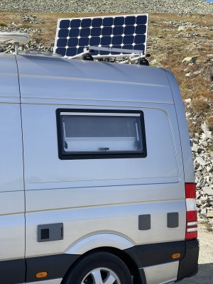

Jag tror om du skall förlita dig på bara solpanelerna så bör du kunna vinkla den för max effekt....
Och vill du hellre ha lithium batteri så bör du stå där du har möjlighet att ladda dem...
Det ena är beroende av det andra när man free parkerar...
