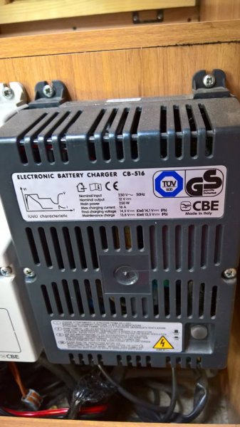

När jag byter till litium, vilket kommer hända efter vintern vilken laddare ska jag byta till då gärna victron, en annan fråga litium batterier tål väl inte står utan värme på vintern eller?
    71,3 KB · Visningar: 45
