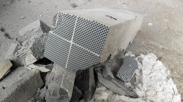

Bifogar här en bild hur en partikelfilter ser ut inuti. Bilden föreställer ca en fjärdedel av den ytan som avgaserna skall genom. Den totala tvärsnittsytan är kring 2kvadrat decimeter i en 1.6 liters motor. Avgaserna skall genom dessa pyttesmå hål som ser ut som små svarta prickar. Inte undra på att dessa "bromsar" eller stryper motorn.
Har nu kört med min Caddy ca 500 mil utan PDF, och utan omprogrammering. Bränsleförbrukning har minskat ca 10% och motorn arbetar mycket lättare. Motorlampan har tänts tre gånger, men inget "limpmode" och lampan går att släcka med en enkel diagnos verktyg. Skall senare mixtra med tryckgivarslangar så jag slipper felkoden.
Eftersom jag fick promlem med PDF, så har jag studerat ämnet mer. VW tycks vara speciellt dyrt att åtgärda. Typiskt. Det är framförallt två saker man skall ha klart för sig om man har PDF i sin bil. Man skall absolut använda den specialoljan som föreskrivs. Man skall inte ha för mycket motorolja. Helst bara halvfyllt. Ytterligare saker som är bra. Motorvärmare, PDF medel i tanken var 1000 mil. Alltid ren luftfilter...
