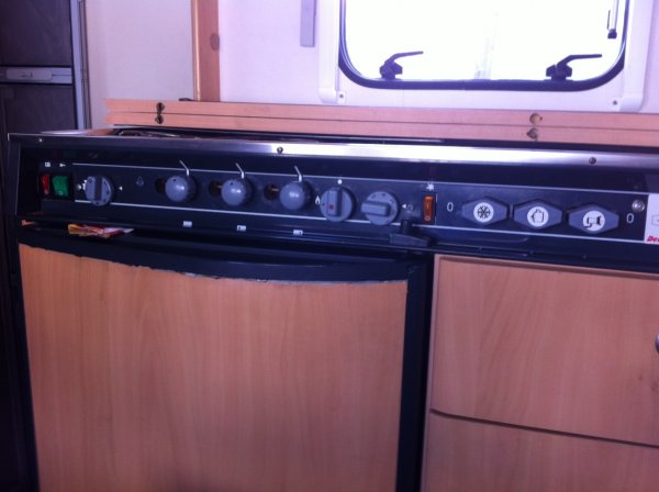

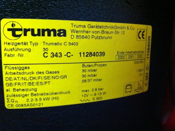

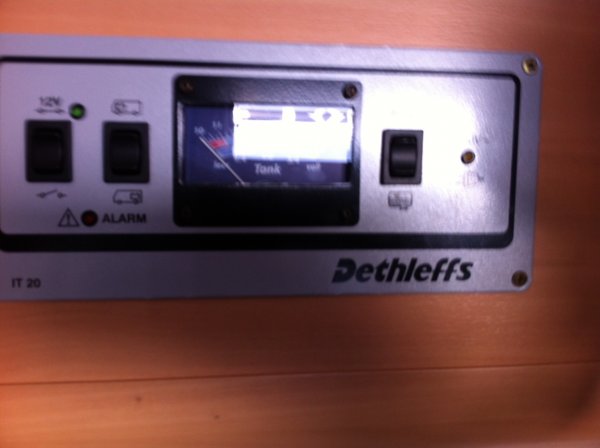

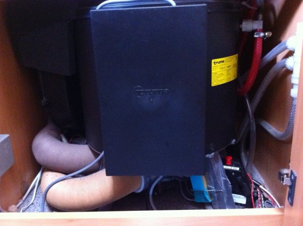

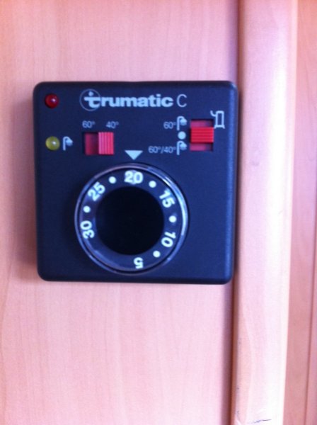

Har vart ute i bilen och små pysslat idag, riktigt kul men kalt. tänkte sätta på värmen men, Fattar inte om värmaren enbart går på gasol eller även el.
Om jag kopplar över till 230 v =sätter på säkringarna och stänger 12 v på panelen över dörren så går inte panelen för värmaren i gång alls, slår jag på 12 volt på panelen över dörren så går värmarepanelen i gång lyser orange ett tag sen blir det rött och slutar.
Skickar med lite bilder för klara för en dummer som mig hur detta fungerar och även panelen för gasol plattor och kylskåp , 3 ström brytare, 3 av och på för plattorna men resterande kranar och dylikt vad är de till för?
Bifogar även här en bild.

Det står inget om 230V på lappen och dessutom tror jag att alla Truma som går på växelspänning har ett modellnummer som slutar på "E".
Nu är jag ingen expert på Truma (har bara Truma varmvattenberedare).
