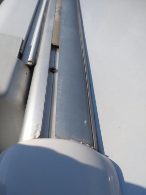

Vad gör man åt detta, profilen har ju krympt ca 15cm. Risk för läckage i skruvarna. Har funderat på att lägga en profil ovanpå som täcker rejält över där plastprofilen sitter idag.
Det är bara att byta ut täcklisten, sådan har husvagnshandlarna. Tänk på att inte sträcka listen vid monteringen, då drar den ihop sig efter hand igen.
