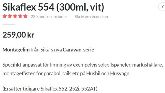

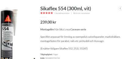

Tittar man på specifikationerna så är det mer en fogmassa än ett lim. Lämpligt för fönster, takluckor etc. Jag vågar nog inte använda det till solpaneler eftersom påfrestningen är större där. Tar hellre 221 eller 552.
Nej det har du jädrit rätt i.
Jag såg det här för ett tag sedan när det kom och då såldes det tillsammans med solpaneler och fästen för montering, men när man läser på nu text om det som inte fanns med i det paketet så står det helt klart att det inte är det numret som skall användas av "husbilsserien".
Här är en nytagen bild (från en annan firma) som skall stämma för det andra är ju diffust och helt klart inte till att limma paneler med.

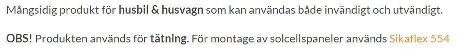

Nu finns det även en varning på 522, i en annons hos en annan firma så något lurt eller förväxling har det kanske troligen varit tidigare någonstans.
