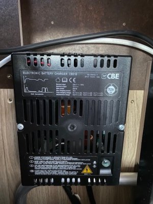

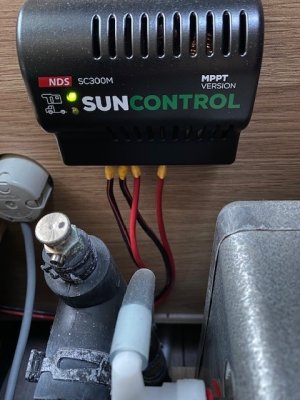

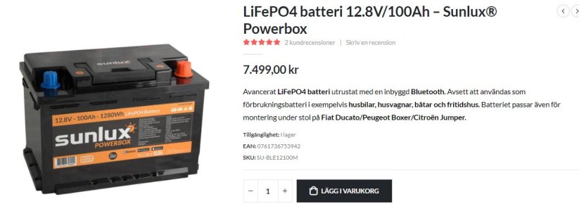

Hej,
Mitt gamla AGM batteri har gett upp och jag behöver byta. Alternativet är ett nytt AGM eller ett nytt LiFePO4.
Solceller finns.
Har letat på många ställen och blir inte klok.
Kan man stoppa i ett LiFePO4 med de här grejerna i bilen?
Måste man flytta några byglar eller liknande?
Har läst att en del batterier har egen övervakning så man kan använda vilken laddare som helst, stämmer det?
Jag hade tänkt ett batteri från sunlux typ.
    96 KB · Visningar: 89
    83,8 KB · Visningar: 89
    71,4 KB · Visningar: 90

Byt rakt av, med Magnus rekommendationer ovan! Det blir ett sånt lyft! Inte minst med ett Sunlux!

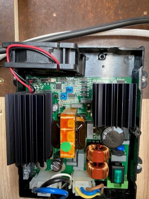

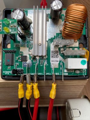

Du kan stoppa i batteriet med den laddaren. Ställ laddaren i läge B. Och solcell regulatorn ställer du på lifepo4 läge. Har gjort så på min med liknande batteri och laddare. Dom grejorna överlever mig å bilen typ
Laddaren i läge B är jag med på, finns ju A, B och C att välja på. Regulatorn däremot, vad är LiFePO4 läge? Ska jag flytta nån bygel eller nån kabel?
    717,5 KB · Visningar: 48
    741 KB · Visningar: 44

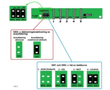

Ok hittade instruktion nu, jag har en bygel på SW3 nu. Med LiFePO4 läge borde jag ha en bygel på alla, SW1, SW2 och SW3. Har jag fattat rätt då?
    54,9 KB · Visningar: 56
