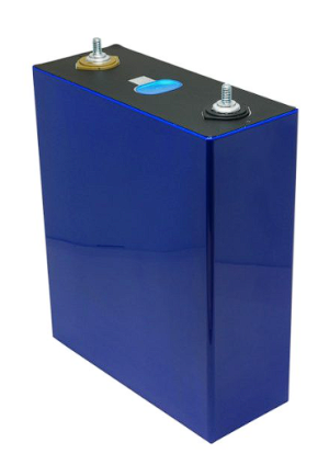

Jag tänker på LiFePo4 batterier, de som självbyggarna använder.
Dessa har ett aluminiumhölje under en tunn plastfilm.
Vilken potential har detta aluminiumhölje?

Visa bilaga 227216
Det är potentialfritt.
Det är bara ett yttre skal som skydd.
Jag var lite orolig när jag byggde mina celler eftersom jag inte byggde in dem i något så jag gjorde två saker.
Det första var att skrapa hål på plasten och mäta mot respektive pol, ingen kontakt.
Det andra var att maila frågan till stället där jag köp cellerna och fick då svaret enligt första stycket.

Tack för svaret.
Anledningen till frågan var att jag läste på en utländskt forum att det var + potential i aluhöljet på EVE batterierna. :msn_dontknow:
Jag tyckte det lät osannolikt.
Jag var också lite rädd att så var fallet och att det kunde bli direkt farligt om batteriet låg och gned mot stolen under körning med en fin kortis som följd....
