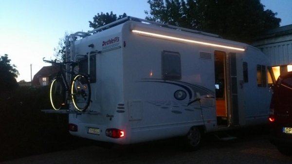

Hej! Jag har satt en LED-slinga under markisen. Beställde den från DealExtreme (dx.com; en kinesisk site som skickar fraktfritt till Sverige). Se till att välja en typ av LED-slinga som tål vatten! Den jag har ligger i en plast-tub kan man säga. Det som var svårt var att få LED-slingan att fastna ordentligt under markisen, trots att jag hade rengjort noga. Det slutade med att jag fick använda super-lim.
Även i mitt fall är anslutningen i ändarna på slingan, men strömmen kommer från den befintliga lampan ovanför dörren (dvs någonstans på mitten av slingan). Jag löste detta genom att helt enkelt dra en kabel från lampan till änden på slingan. Denna kabel kunde gömmas ganska väl i en inbuktning i undersidan av markisen.
Slutresultatet blev bra. Det lyser starkt och trevligt. Jag har inte försökt mig på en dimmer än så länge. (Och i höst kommer vår nya husbil, så då blir det att göra om samma sak igen om vi tycker att det behövs).
