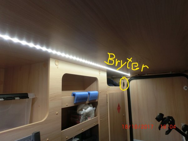

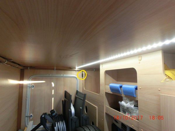

En enkel måte å få godt lys som kan slås på fra begge sider. Led listen kan kobles til fra begge ender.
Det jeg har brukt er kjøpt på Biltema:
  • LED list 46-3378 (kappet til riktig lengde)
  • Koblingskabel 46-3372
  • Skjøtesett 46-3373
  • Ledningsbryter 44-505 (2 stk)
    2,7 MB · Visningar: 114

LED listen får strøm fra bodelens anlegg (12 volt) og trekker ca 1,4 ampere Den bør ikke stå på lengere enn nødvendig. Jeg har tatt bort den originale lampa.
Ønsker enn mindre strømforbruk, kan LED list 46-3371 brukes, men den vil gi litt svakere lys.
Bertte
Det tok litt tid før jeg forsto hva du lurte på. Ja, spenningen blir for høy når en koblet til stolpe. Jeg har prøvd med en spenning på 13,6 volt og det gikk bra. Derfor bør ikke LED listen stå på lengere en nødvendig. Til LED list som skal lyse hele kvelden bør en velge en som er laget for en spenning på 12-15 volt.
Bertte

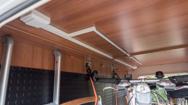

Mycket snygg lösning. Tyckte själv att ljuset var dåligt i vår bil, så det blev en uppdatering till LED. Gjorde installation med trappkoppling. Allt funkar bra både på batteri och på elstolpe.
    250,3 KB · Visningar: 80
