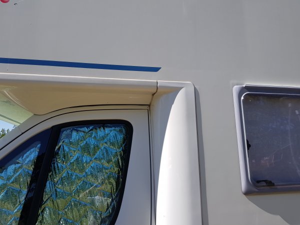

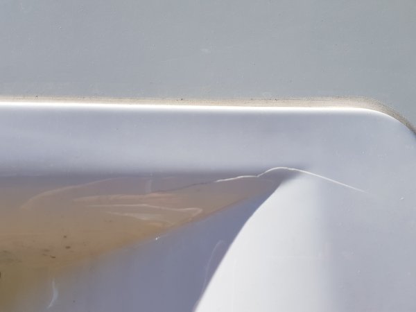

Har fått början till spricka ovanför förarprövare o passagerare dörrar. Se bild.
Har ni några bra tips på hur detta lagas snyggt? Kompisen hade liknande sprickor och han lämnade in för lagning och fick tillbaka något som en 5-åring gjort bättre...

Gör sprickan lite bredare upptill, 1-2mm och fyll i med Plastic Padding som då får mer kontaktytor.. Skrapa bort överflödet på kanterna innan det torkat. Slipa med fint sandpapper, måla över med lämpl. kulör. Limma plast är inte lätt, gissar att karossen vibrerar..

Tyvärr rätt svårt att få en yttre mindre lagning av bara sprickan att hålla när man inte kan komma åt baksidan för att lägga en rätt kraftig förstärkning som tar över krafterna.
Man kan skära upp sprickan så den blir minst en cm. bred, borra flera hål runt kanterna, lägga "lim" på baksidan och pilla in att förstärkningsnät genom hålet och dra det mot kladdet så limmet pressas ut genom hålen på sidorna runt hålet, och därefter spackla och måla. Det blir då förstärkningen som håller ihop sprickan och den synliga lagningen är nästan bara för ögonfröjden.
Om du bara skall försöka laga/spackla sprickan så skall du börja med att borra ett 5 till 10 m.m. hål i var ytterände av sprickan så det hjälper till att stoppa att sprickan löper vidare.
M.v.h. JANKRO.
Ps. det verkar vara plast och inte glasfiber så lim eller spackel bör vara av rätt sort så den löser upp och smälter plasten lite innan allt torkar och förenar sig. Lite lim som bara skall greppa i plasten funkar inte något vidare.

Det normale materialet i slike deler er abs plast som er termo og vakum formet. Det finnes lim som biter på denne plasten, og som kan forsegle sprikkor. Men det blir da missfarging langs sprikken så det trengs pussing og lakking. Som JANKRO sier bor et hull i enden på sprikken, selv har jeg stoppet slike sprikker med et svært lite hull, 2 eller 3 mm.
Würth har spesiallim for abs og plastsparkel for ifylling av hullet i enden, dette limet gir mindre missfarging enn det som Biltema selger. Har prøvd begge deler, Würth fra et kit for rep av plastdeler på biler.
Årsaken til at det sprikker er ofte en selvborrende skruv! Ved nymontering bør en alltid borre hull i plasten som er litt større enn skruven. På min Flair fra 2008 fikk jeg nye alle plastdeler bak på bilen inkludert lakkering. Delene ble både limt og skrudd fast i alusandwichen. Største jobben var å få av de gamle delene og justere litt på endene av de lengste delene.

Jag skulle gå till en riktig hobbyaffär eller beställa superlim från rcflight kommer på max 2 dagar.
Det ska vara det tunnaste och helst ska man ha tillgång till en nål från en spruta, ligger kanterna inte exakt i höjd kan man vara tvungen att pressa ihop dem.
Limmet i sej är nog starkare än plasten så jag avråder från stora ingrepp, däremot så kan det vara viktigt att forska i varför det spruckit, sprickan kan vara symptomet inte orsaken.
Har lagat flygplanskroppar av flera olika sorters plaster med superlim och det har fungerat bra, trots både vibrationer och stora påfrestningar.

jag antar att sprickan kommer från vibrationer i alkovdelen. En vän som har en adria alkov har samma typ av sprickor. Jag är säker på att vi inte hade några sprickor före resan till Polen förra året men efter deras mindre bra vägar kanske detta är ett resultat. väldigt osäker faktiskt.
Jag är osäker på om det går att borra utan att riskera att gå igenom alu väggen bakom, än mindre att få in någon armering bakom. Svårt att veta innan jag testat

Har nå studert bildene og ser at begge ender av sprekken er inne på plastdelen! Dette er uvanlig, men kan komme av bevegelse mellom hytt og påbygg ved kjøring på dårlig vei. Her kan en trenge å borre huller i endene av sprikken, tynnest mulig hull. RC hobbylimet kan være en løsning, trykk litt ekstra på plasten på begge sider av sprekken slik at limet kan trenge inn og slipp plasten slik at flaten blir glattest mulig. En kanyle på limtuben kan være et godt hjelpemiddel.

Den där sprickan sitter väl egentligen i en täcklist och har väl ingen bärande funktion?
Om det är så är den väl löstagbar på något knepigt sätt, men har väl mera en estetisk funktion och ganska klen plast som kan vibrera sönder och då stämmer kanske att vibrationer är problemet.
Men kan det vara så att något släppt någonstans i konstruktionen och orsakat sprickan?

Vart vänder man sig för att få hjälp med detta? Sprickan är ju i en plastlist vilket jag troligen kan fixa själv men om det är något i konstruktionen behöver jag nog experthjälp... tips runt Stockholm mottages gärna

Nu är sprickan limmad med superlim från RC Flight (tack för tipset bengtic". Blev även lite leksaker till "barnen")
Jag har även tagit loss lite på insidan för att se om jag kan hitta någon "lös mutter" men lyckas inte hitta något som sitter mellan alkov och förarhytt. Är det någon som har koll hur detta är monterat och kan ge några tips?? Ska försöka fota och skicka in
