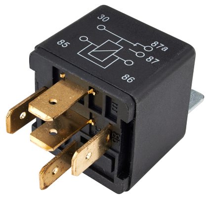

Sv: Laddning solpanel till startbatteri
Skulle man inte kunna koppla solcellens laddström via ett relä som bryter när man startar motorn? På detta sätt skulle det ske med automatik utan att man riskerar att glömma bryta förbindelsen mellan bo-& startbatteri.
Relä - Biltema kostar 39.90:- & klarar 40A som bör räcka till för ändamålet.
85 till jord, 86 till D+ (eller DF som den kallas ibland) & pluskabeln mellan bo-& startbatteri via 30-87a .
Bennie
Nackdelen är ju då att det alltid är sammankopplat vid stillestånd om man inte har något ytterligare som man kan bryta (och glömma), och då så kan du ju nöta ner startbatteriet också om du råkar använda för mycket ström under natten vid normal användning och camping.
Det blir i princip samma som att reläet mellan start och bobatterier som drar när bilens generator laddar har bränt ihop och aldrig släpper.
(Sorry Bennie, kanske läste slarvigt. Menade du att solcellen skall ge ström innan sammankopplingen kan ske ?? För den komb. kunde vara en god idé, men kräver lite elektronik för att begränsa när reläet kan dra eller släppa, Men kräver då tyvärr lite ström till reläet vid till eller från.)
M.v.h. JANKRO.
M.v.h. JANKRO.
Nej, du läste allt rätt. Meningen med min koppling var ju att reläet inte behöver ha styrspänning som drar ström när motorn är avstängd. Men du har rätt i att risken finns att man förbrukar så mycket på natten att startbatteriet laddas ur. Om man skall ha en brytare enl. ditt förslag. Så måste man ju bryta innan motorn startas & när solen går ner vilket ökar chansen att man glömmer detta. Det blir ett himla massa brytande, brytaren slits väl ut & får bytas med jämna mellanrum.:D
Ha det:santa1:
Bennie

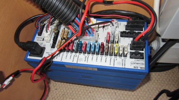

Hej Bosse.
Vad är det för solcellregulator som du har,en del har en utgång för startbatteriet.
Då är det bara att koppla en kabel till 2:an på Block5 på EBL220.
Så har jag gjort och då laddar det startbatteriet med 2A 13,8volt.
Jag har visserligen en EBL101 där är det block6,men annars verkar det vara samma funktion.
Arne.
Hej Bosse Jag hade samma problem för ca 3 år sedan Hade bilen under ett tak på jobbet med blinkande larmlampa i framrutan , stängde inte av solcellerna från ebl efter ca 3 veckor var startbatteriet tomt men larmlampan blinkade så det fanns tydligen lite ström till den . Kollade bodelsbatteriet som var fulladdat .
Diskuterade sedan detta med en bilelektriker som sa så här Ebl laddar först bodelbatteri sedan underhållsladdning till startbatteriet oavsett, motorn går, 220 volt,. solcell. Så i mitt fall så sa han " solcellen laddar inte för ingen sol under taket ( vilket jag fattar) då letar ebl efter något den kan sno ström från. I mitt fall startbatteriet.
I dag står bilen på samma ställe utan solcellen inkopplade efter 4 veckor fulla batterier.
Därför tror jag att dina solceller laddar för lite ( denna årstid grått mulet ock lite sol på din parkering) Testa med detta
Mvh Leffe
F.d. 940
"solcellen laddar inte för ingen sol under taket ( vilket jag fattar) då letar ebl efter något den kan sno ström från."
Kan du förklara hur detta skulle gå till.:)
Arne.
