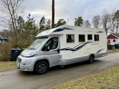

vi har ganska nyligen köpt en Rimor Europo 95 plus 2012.
Blybatteri, det sitter två solceller på enl uppgift 2x110W hittar inte regulatorn till dom i bilen, en vad det verkar gammal 230V laddare och ingen DC-DC laddare. Skulle vilja uppgradera till moderna grejor tillsammans med Litiumbatter. Är inte så kunnig inom det elektriska så jag skulle behöva lite hjälp. Bor i Skurups trakten om det finns någon som vill titta på det eller har tipps om en firma som kan hjälpa mig.
    5 MB · Visningar: 7
