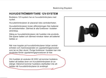

Har också haft en LMC 2015 före Kaben och den laddade båda batterierna även när jag stängde av 12V på panelen, därför är det viktigt att läsa instruktionsboken vad som gäller för den husbil man har eftersom det är olika på respektive husbil.
