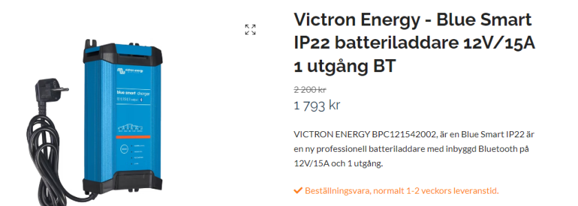

Har någon tips på laddare för litium/lifep04-celler för användning utanför husbil? Om jag vill ladda inomhus upp till 50% för förvaring t.ex.? Något labbagreggat eller liknande kanske?

Ska du ladda enskilda celler,
eller ett 12V batteri?
Gäller det enskilda celler
kan ett lab-agg. funka bra.
Gäller det ett 12V batteri så duger en vanlig smartladdare med Litiumläge bra typ Biltema m.m.

Ja, jag kan ju lika gärna koppla ihop dom så att det blir 12V. Men då kan man köra på den här kanske: Batteriladdare 12/24 V, 15 A
Javisst, men då skulle jag även använda ett bms emellan.
Vill du ladda enskild eller alla celler parallellkopplade är det 3,65V som gäller, jag har en sådan laddare men ger bara 5A, tar lång tid.
Har även ett lab-agg. köpt på Aliexpress som ger 10A, men laddaren du länkade duger gott ifall du gör ett 12V-batteri, har en sådan laddare också fast bara 12V/10A, den har fungerat bra i nåt år nu.

Victrons laddare som den ovan fungerar bra. Ställ in den på 13,1V och ha den ansluten hela vintern så håller sig batteriet på 50%
Har två stycken Victron laddare på 5A, mycket bra grejor som är enkla att ställa om via bluetooth.

Så man får vänta med att ladda till det blir bra väder..?!
En onödig begränsning som jag har svårt att acceptera.
Går oxså att sätta laddare under motorhuven och ladda på.... Skyddad från regn.
Gräsklipparen kan st i ett skyddat läge för regn vid laddning.
Använd fantasin och låt dig inte begränsas av IP22
Seppo Honkanen
676
Österåker
28785
Ser att den bara har skyddsklass IP22, det betyder väl att den bara är användbar inomhus i torra utrymmen.
Ibland kan man ju vilja använda laddaren utomhus, t.ex. i motorrummet, eller till gräsklipparen?
Detta var ju bara ett exempel. De finns i IP67 versioner också i denna serie. IP22 klarar av viss regn men inte att sänkas ner i ett badkar...
