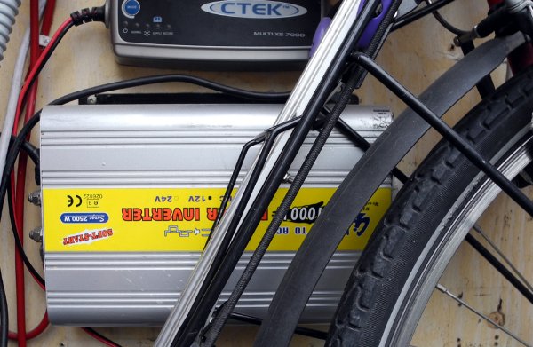

Jag laddar ibland cykelbatteriet när jag kör med husbilen. Jag tar strömmen 230V från en inverter på 1000w som tar strömmen från bodelsbatterierna. Skiner solen (vid stillastående) så går det bra med solpanel + inverter för att ladda cykelbatteriet!
Klickar man på bilden kan man se något som ska föreställa en fyrkantsvåg, tror jag.
Jag köpte invertern på Clas Ohlson för lite över 1000 spänn för något år sedan.
PS! Bra inverter som har fungerat oklanderligt! En likadan är till salu under "Annonser"!

Sv: Ladda EL-cykelbatteri
På den här bilden visas en fyrkantsvåg på min inverter, fast monterad i husbilen. Jag brukar ladda mitt cykelbatteri med hjälp av den invertern. Tar jag några risker när jag gör så?
