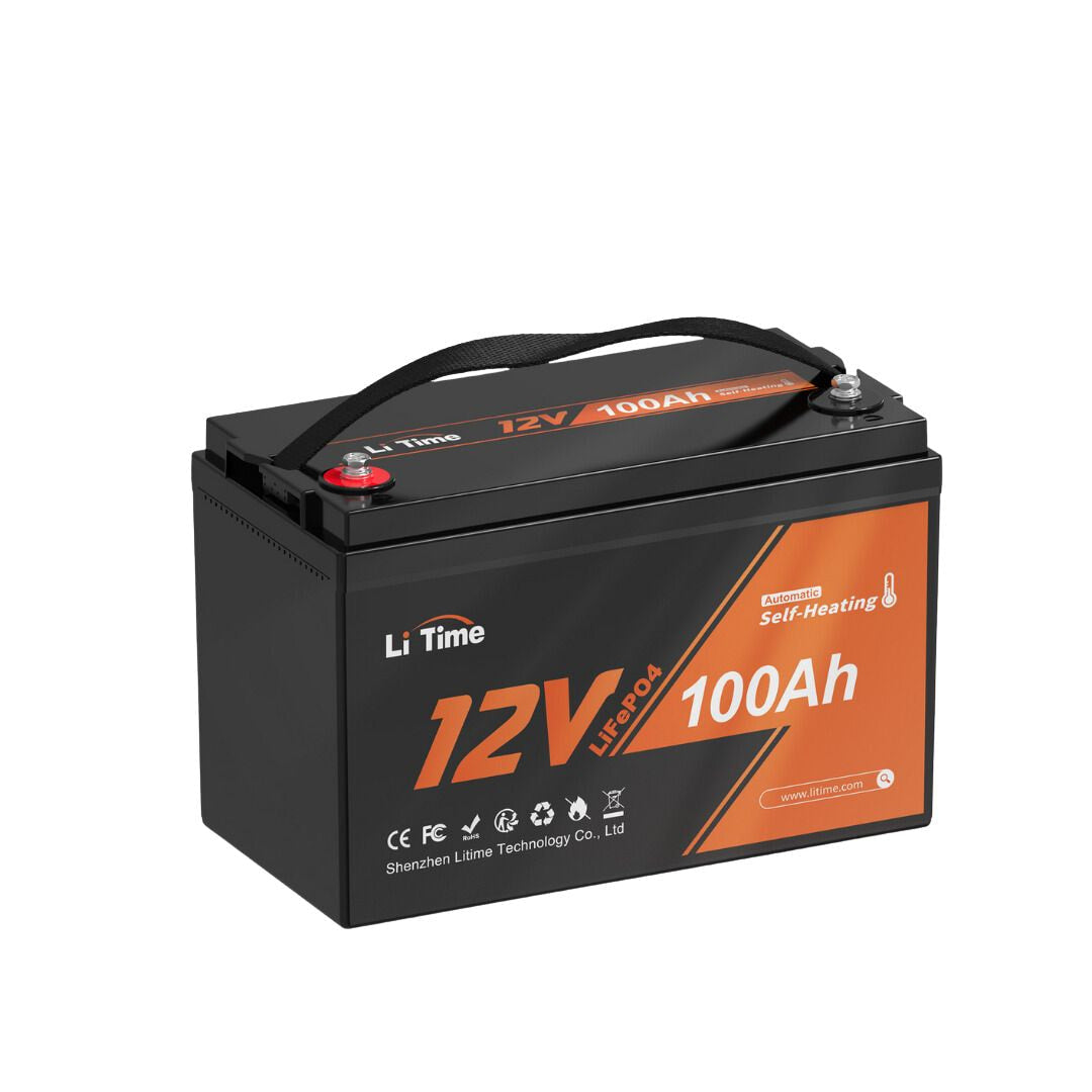

Hej,
Har inte hittat något "lågpris" litium batteri med uppvärmning. Någon som kan rekommendera något, skall vara ca 150Ah och passa under passagerarstolen på en Fiat och helst ha BT.

Hej,
Har bestämt mig för att bygga ett eget batteri, och har bara förberett för uppvärmning med en BMS som klarar det, så ta det för vad det är.
Men Li Time har billiga batterier med uppvärmning. 100 eller 200 ah, och jag vet inte vad som passar under stolen.
Men du känner till att ett 100 ah LiFePo4 motsvarar 160 ah bly-batteri?
Eftersom du kan utnyttja 80% av amperetimmarna jämfört med 50% i blybatterier.
