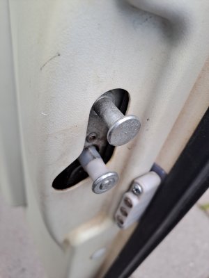

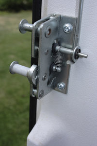

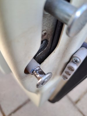

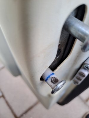

Mina lås börjar bli slitna. Nylonbussningarna speciellt. Har försökt hitta nya via ÅF men deras intresse är dåligt. Bilen är en Adriatik -07. Dörren finns nog på flera modeller. Se bilder.

Lite svårt att se på bilden men jag uppfattar det som att låsklacken där plastbussningen sitter är demonterbar. Då borde de gå att vända plastbussningen 180 grader så den skadede delen är innerst istället för ytterst.
angan
963
Sundsvall
785
I teorin riktigt. Men man måste borra ur brickan och sedan svetsa fast den igen. Antagligen smälter nylonet. Har varit inne på samma men bättre att få nya delar = 12 nya år på vägarna

Nedre låset har varit svårare att få i låsläge. Det låser i två steg. Man måste ta i lite. ÅF försökte justera dörren men problemet var att låsbygeln i karmen skulle längre ut så tappen kunde vrida sig tillräckligt långt och spärra. Det fixade jag själv. Något är felmonterat från början. Det har funkat ok sen -07 men det har slitit på nylonbussningen. Ska renovera den nedre mekanismen. Den sitter enklare till (som det ser ut i alla fall) och göra om göra rätt. Nylonet är ett rör som snurrar på en tapp. Ska nog fungera som en lagring. Gäller att få dörren riktigt i lås/stängd. Annars funkar inte centrallåsningen. Kontaktdonet sitter jämte nedre låset.
