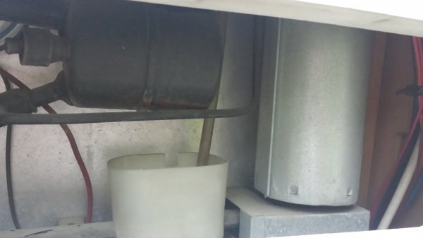

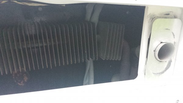

Vilken av luckorna är det och vad är det som ska rengöras?

Nedre luke innenfor det firkantede dekselet. Ofte kan en blåse ren toppen på brenneren ved å blåse inn på oversiden av røret som går inn. Større opprensing forutsetter fjerning av dekselet.
F.d. 55397
Sv: Lågan slocknar till kylen
Sitter ett munstycke med ett pyttehpål i, kan lätt sota igen,
rengör / ev byt
