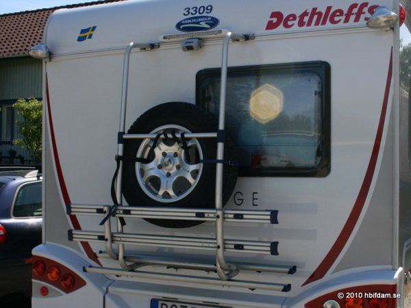

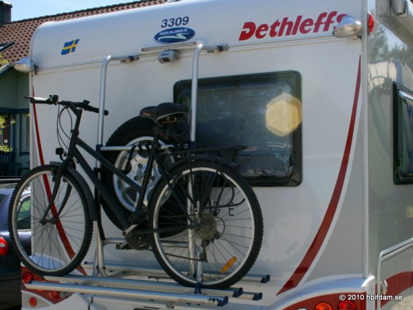

Vid vår portugalresa feb-apr i år, bytte vi stålfälg+sommardäck (24kg) mot lättmetall+friktion (22kg), vinst 4 x 2kg. Tog med 1 reservhjul, förlust 24 kg.:cool: (reservhjulet sitter numera lättåtkomligt på cykelställets framsida). Bytte gasol-stålflaskor mot aluminium dito, vinst 2 x 7kg (sommartid borde man klara sig med en flaska, vinst ca. 18-25kg).
Bytte 2 gelbatterier (27kg/st) mot vanliga våta batterier (Biltema 20,5 kg/st), vinst 13 kg och de håller dessutom spänningen både högre och längre. Innan avfärd, efter lastning, vägde vi bilen och fyllde vattentanken precis så mycket som lagen tillåter (inkl. 2 vuxna + hund), i mitt fall upp till 3490kg. Av det som finns i kyl och matförråd hamnar det mesta så småningom i svartvattentanken. När den har tömts, kan vi fylla på förråden igen!:D Självjusterande viktbalans.
Jag medger att det är en ständig balansgång där vattentanken (120ltr.) är balansjusteringen i hela systemet. Någon enstaka gång tar vi den obefintliga risken att köra med max. 10% övervikt. (för mycket öl+vin)
Vi vill ha det så här, det gagnar bl.a. bränsleförbrukningen. En eventuell uppvägning drar med sig många onödiga kostnader och en högre driftskostnad. Man lär sig snart att det finns väldigt mycket ombord som man klarar sig utan och man lär sig dessutom att hålla balans i vikten inte enbart på husbilen. :rolleyes:

Julian!
Bra idé! En undran bara: Kan du ha två cyklar samtidigt med hjulet, utan att överbelasta, då de flesta cykelställ (för två cyklar) brukar ha en maxikt på 50 kg?:confused::confused:
