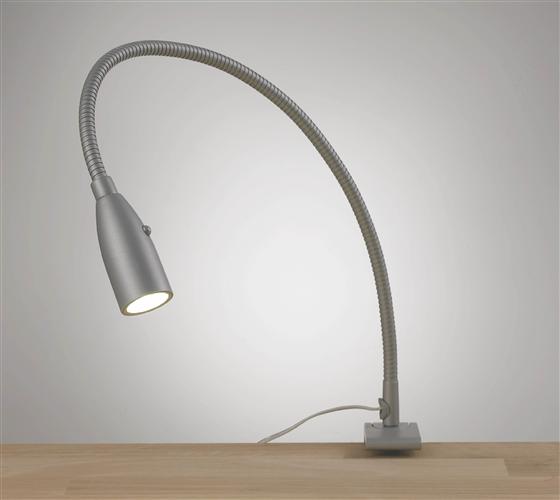

Nu har jag snott en bild direkt från Biltemas hemsida för att visa våra säng/salonglampor. Det finns nog mer realistiska bilder i vårt galleri.
Vi har två på varje sida över soffan och dom är vridbara, går på 12 V och glödlampor vet jag att vi bytte för de första var för starka. Vi har monterat med av/på knappen nertill istället, lite smartare. Tar heller inte så mycket plats, väggmonterade i trånga utrymmen.
Priset är facila 40:- /st!

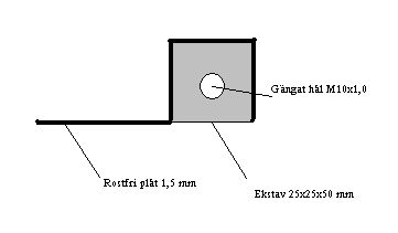

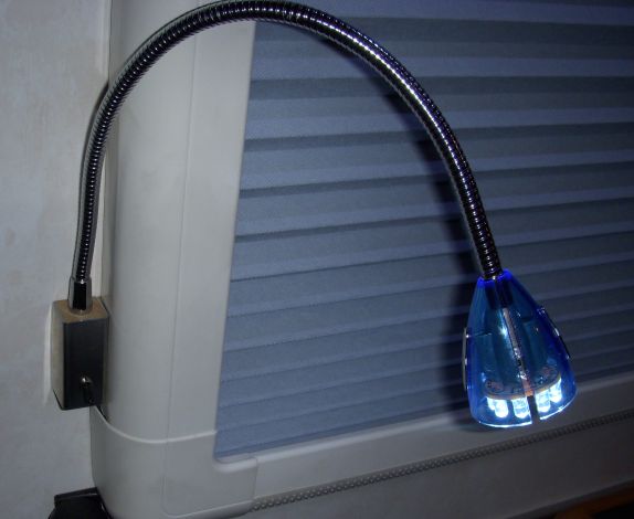

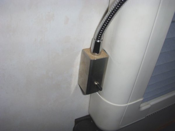

Har tyckt att "sänglamporna" i vår Hymer inte sitter så värst bra placerade under överskåpen.
Har därför spanat lite efter att hitta något som skulle ge bättre ljus att läsa med.
Hittade på Lidl en bordslampa som gick att göra om.
Bort med foten fixade till ett väggfäste av rostfri plåt och lite ekstav, en strömbrytare, lim och lite lödning så var det klart.
Fästet sitter inskjutet bakom fönsterramen och säkrad med lite dubbelhäftande tejp.
Riktigt nöjd med resultatet faktiskt...

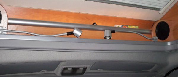

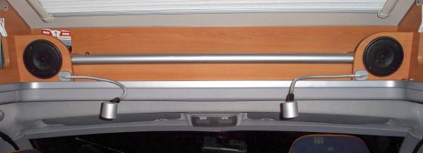

Ångrade lite att jag inte köpte ett par till att ha som läslampor i hytten.
Hittade dessa på Gubbdagis (Clas Ohlson):
Clas Ohlson Internetbutik - Allt för en enklare vardag
Har inte sett dem i verkligheten än, bara på internet. Kanske kan vara något att jobba vidare med...
/Lasse
Så här ser den ut:
