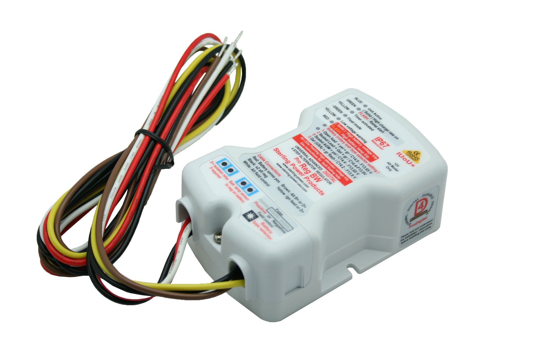

En Webasto eller Eberspächer kopplat på startbatteriet är inte tänkt att köras i 4h med avstängd motor, normal drift är ca.30min för att ha varm motor/coupe vid avfärd. Ett startbatteri är inte byggt för uttag i någon längre tid utan just bara för att starta en motor.
Vill du köra din Webasto längre tid än 30min med avstängd motor så bör du koppla spänningsmatningen till Webaston på din bobatteribank,
så är det och det går inte att komma runt.
Tänk på att ett startbatteri bör inte tömmas djupare än ner till 70-80% SoC, sen kommer det få skador som förkortar livslängden.
Själv har jag en Eberspächer som värmer motor/coupe i husbilen, den går endast att köra i max.60min enligt sin display, men jag har aldrig själv kört den mer än i 30min, normalt vid -5 till +5C så räcker oftast 15min för att få den värme jag önskar innan "kallstart" av husbilen, men det belastar startbatteriet rejält och man får räkna typ dubbla laddningstiden för att komma tillbaka till "noll" på startbatteriet.

Angående laddning av ett startbatteri.
Oavsett laddkälla generator, inbyggd dc/dc-laddare eller en extern laddare så kommer ditt startbatteri av bly-kemi inte att laddas upp till 100% vid "normal" användning.
Absorbtionsfasen (oftast 80-100%) tar minst 4h med en rätt dimensionerad laddare, har du tömt batteriet djupt så räkna med 8-12h innan det är 100% laddat.

Här har du ett bra allternativ:
Ja nånting sånt var jag beredd att skaffa men tror att just detta är för högt för att rymmas, ska kolla det.
Det som sitter är långt och mycket lägre. På pluspolen sitter en pannkaka med elektronik
Sen blir man betänksam av sån här:
