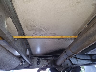

Jag är på väg att montera en dieselvärmare i husbilen (Eura mobil Contura 652 sb från 2005).

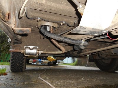

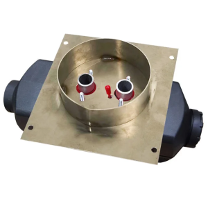

Tanken är att montera den på en genomföring/stos/turret i golvet så att avgaserna leds ner under bilen och förbränningsluften tas från under bilen.
Typ en sånhär genomföring/stos/turret:
Så det kommer bli ungefär såhär (obs lånad bild):

1. Snittytan som blir när jag tar upp hålet i golvet. Jag tror att golvet är ca 4cm tjockt, men jag vet inte riktigt hur det är uppbyggt.
2. Skarven mellan genomföringen/stosen/turreten och golvets ytterskal. Det verkar vara någon slags vit plastyta.
3. Mellan stosens fläns och undergolvet inne i husbilen (belagt med plasmatta som jag ev skulle kunna skära bort).
