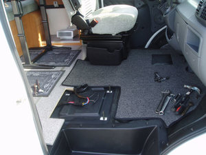

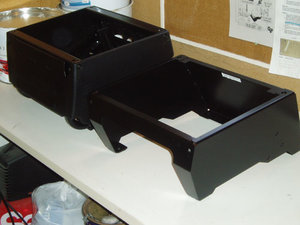

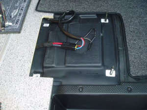

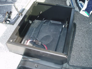

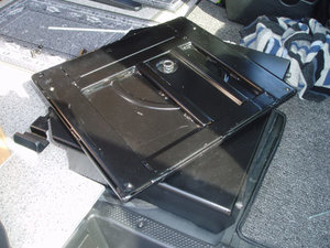

Nu har jag monterat sänkningsatsen på bägge stolarna. Det blev riktigt bra och 6 cm lägre sitthöjd låter lite, men det är mycket. Jag sitter mycket bättre.
Man bör se till att man har plats bakom stolarna då det inbjuder att föra bak stolarna längre och det infinner sig lite mer personbilskänsla med sänkta stolar.
Jag började med passagerarstolen och lyfte bort stolen från snurran. Det blev mindre otympligt att hantera stolen men är ej nödvändigt. På förarsidan lät jag snurran sitta kvar under stolen. Nu hade jag blivit varm i kläderna så allt gick fortare...
Med vanliga verktyg klarar man detta själv men det strulade lite:
En insexskruv satt så hårt att jag var tvungen att borra ut den, vilket gick bra.
Golvet bakom stolarna gick för nära de nya sänkningssatserna.
Några retfulla milimetrar som jag fick slipa bort.
Eldragningen under pasagerarstolen fick ändras, med sladdarna var långa nog.
Handbromsen passade inte hundra när jag skulle sätta fast den i det nya underredet. Jag fick borra upp de tre hålen med 0,5 mm. Sedan var det bara att montera handbromsen.
Bifogar några bilder.
