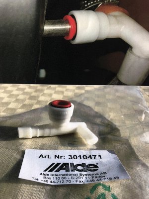

Hej alla, jag upptäckte att pumpen startar var 20 minut ungefär och misstänkte genast ett läckage. Jag tittade under bilen och mycket riktigt så droppar det från en slang. Jag har konstaterat att det inte är från frostvakten utan från en slang som går upp till en ventil på pannan. Denna sitter kopplad på pannan och det kommer en isolerad lite tjockare slang på ena sidan av ventilen och på den andra sidan går slangen det droppar ifrån ut genom golvet. Ventilen är röd och är skruvad på ett rör som kommer från pannan. Någon som vet vad det är för en ventil och var man kan köpa den? Tacksam för hjälp . Glad midsommar!!

Har för mig att det är en backventil som släpper in luft i varmvattenberedaren när den töms.
Jag har fått byta den på min Truma Combi 4.
Köpte en ny på Husvagns Svensson i Lidköping.
Den hade de på lager. Betalade 200:- 2019.

Nja, det är nog snarare en övertrycksventil som öppnar när trycket blir för stort i beredaren. Det fungerar så att när man spolar mycket varmvatten ersätts det med kallvatten. Detta värms upp av pannan varvid det kalla vattnet expanderar och skapar ett övertryck. Ventilen öppnar då och släpper ut en skvätt vatten.
Prova med att spola rent ventilen. Med lite tur kan det vara någon förorening, till exempel kalkbit, som satt sig på tvären i ventilen och släpper ut lite vatten kontinuerligt. Detta får trycket i hela vattensystemet att sjunka och pumpen startar då för att bygga upp trycket på nytt.
