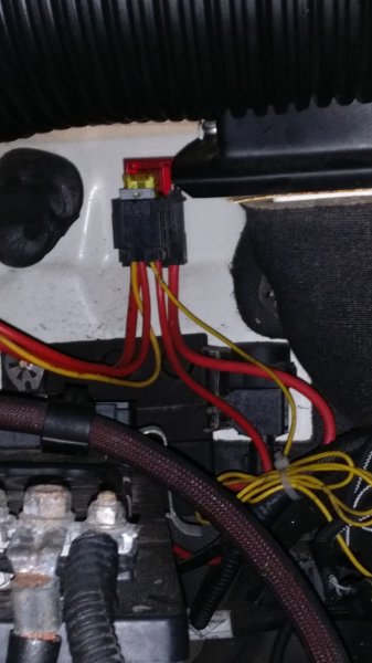

Sv: Kylskåpsproblem!
Det var den gula 25amp som hade gått sönder.
Märkligt att reläet surrade om säkringen gått? Den borde väl gå till belastningen inte relä, som i så fall inte fått spänning alls? Fast satt det på kretskortet kan ju styrningen till det vara orsaken. Snabb elektronik och mekanisk tröghet går inte alltid ihop. :wideeyed: Brukar annars vara ganska ljudlösa kretskort relä.
