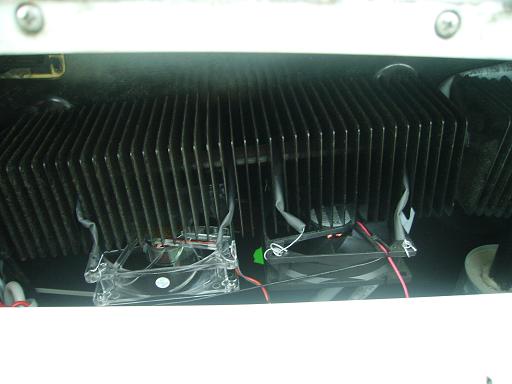

synd att jag inte såg detta tidigare idag. Ni hade gärna fått komma förbi hemma hos oss så hade jag tittat över kylen. Flyger dock till Spanien tidigt imorrn bitti.
Troligen har kylen bara problem nu i värmen då den har problem att bli av med värmen bakom kylskåpet. Det du kan göra när du står stilla är att plocka bort ventilationsgallerna för att öka luftgenomströmningen, rengör myggnäten då de brukar bli igensatta av skit..
Är du lite kunnig på el så kör inom en datorbutik och köp en datorfläkt (80-90mm diameter) som du hänger under kylflänsen med lite ståltråd.
Det brukar hjälpa. Smöret brukar vara stenhårt även i Kroatien:)

kom på att jag hade ett foto liggande i datorn..
    43,5 KB · Visningar: 23

Jag har tagit ut skåpet i våras ock gjort rent plus att det sitter en fläkt där som fungerar
tror att det är dåligt med kylmedlet har hört mig för med dometic man kan tydligen renovera gamla kylen jag vill gärna ha gamla fronten kvar.Skall kolla med electrolux service vad det kostar att byta bakdel.
