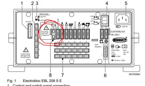

Går det på 12 volt om man inte har 230 V och gasol igång? Eller är det bara med motorn igång?
Normalt sett går kylskåpet på 12v när motorn startar. Annars drar det ur ett batteriet ganska fort 100Ah räcker till 7-10t. Men realistigt 3-4t om du har ett agm/gel batteri. Om jag inte räknat helt fel
Kjell1351
1.922
Huddinge
17525
Räkna med att kylskåpet drar 13-15A på 12V. Så det kan ju räcka med att du har 230V inkopplat och tvångskör kylskåpet på12V.
Kjell
